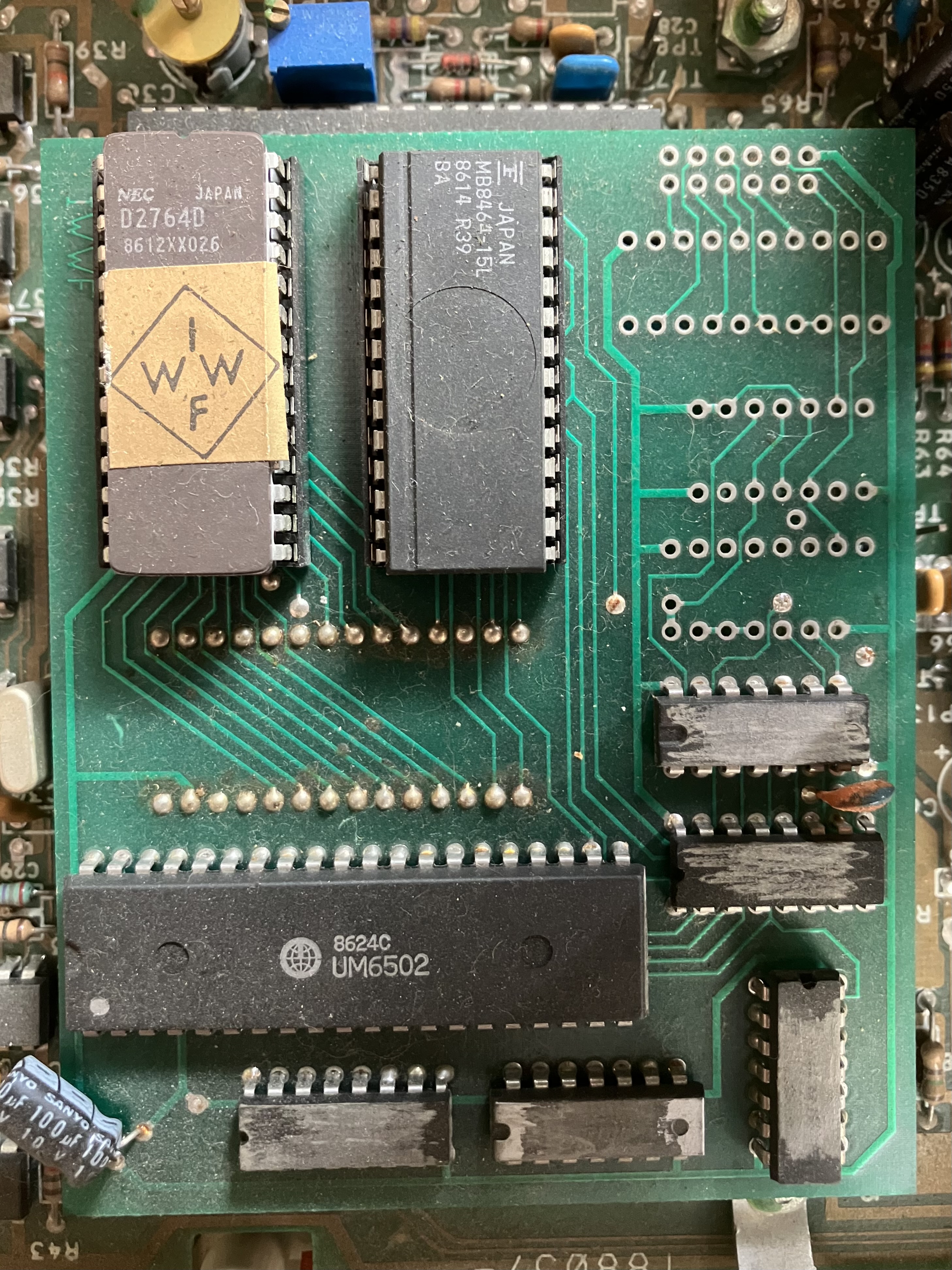

Ich habe in einer als „ungeprüft/defekt“ gekauften 1050 mit Schreibschutzschalter die abgebildete Erweiterung mit der Markierung IWWF auf Platine und EPROM-Sticker gefunden.
Sie enthält eine 6502 CPU, ein 8K SRAM, ein 8K EPROM und ein paar zerkratzte kleiner Bausteine.
Meine Vermutung wäre, dass es ein Happy-Clone ist.
Weiß jemand, was das ist, und ob man die 1050 gefahrlos testen kann? Evt. sogar, wozu die leeren Plätze auf der Platine gut sein könnten?
Danke!
Ein ROM-Dump wäre Interessant -- kannst Du das ROM auslesen?

Im Moment ist das Laufwerk nicht kooperativ. Wenn ich es einschalte, kommen kurz die roten Lichter und ein Licht vom Schreibschutz-Mod an, und gehen wieder aus. Der Computer „sieht“ das Laufwerk nicht. Ich nehme an, die interne Stromversorgung hat was, da ein anderes Laufwerk damit funktioniert.

Hast du evtl. einen Eprom-Programmer?
Da die Chips ja gesockelt sind, könntest du den 2764 einfach mal fix auslesen 😉 ...

Sollte möglich sein, ich habe einen USB-Burner (TL866). Wird aber ein paar Tage dauern.

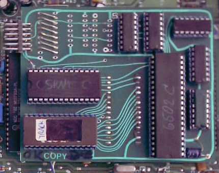

Ich tippe auf einen Happy Clone à la Copy Card. Ich hatte verschiedene Copy Cards vom CSS und eine davon war ebenfalls so bestückt, allerdings war das Layout ein klein wenig anders.

Vielleicht ist es ein High Speed Board vom Irata Verlag, der ersten Generation. Diese hatte einen Designfehler.
Schaltet man die 1050 an, passiert nix.
So eine Floppy musste angeschaltet, ausgeschaltet und wieder angeschaltet werden. Und das ziemlich fix.
Erst dann startet die Floppy normal.
Passiert nix, ist wohl etwas kaputt.
Das High Speed Board ist Happy Kompatibel.
